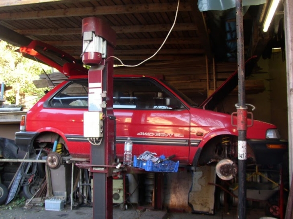

Einige Zeit später, nachdem der Wagen auf eigener Achse gut zu Hause angekommen ist, gehts gleich auf die Bühne. Zu schweißen sind die beiden hinteren Schweller-Enden ebenso wie einige Stellen im Bereich der vorderen Radkästen. Wie ich inzwischen weiß ist das für einen Erstserien-Justy recht harmlos. Ansonsten rosten die wirklich überall. Insbesondere Kotflügel/Radläufe, Radkastenbereiche hinten und vorne, Stoßdämpferaufnahmen etc. sind häufig stark angegriffen. Da ich von dem Auto aber gerne länger etwas haben möchte, hab ich die Gelegenheit ergriffen und ihn nach den Blecharbeiten gleich einer gründlichen Fluid-Film und Mike Sanders Kur unterzogen. Ganz los wird wohl auch dieser Justy den Rost nicht mehr, zumindest aber ist der status quo konserviert. Bremsen, Zahnriemen, Wasserpumpe, Kühlwasserrohr sowie Dichtung zwischen Motorgehäuse und Verteiler werden ebenfalls erneuert.

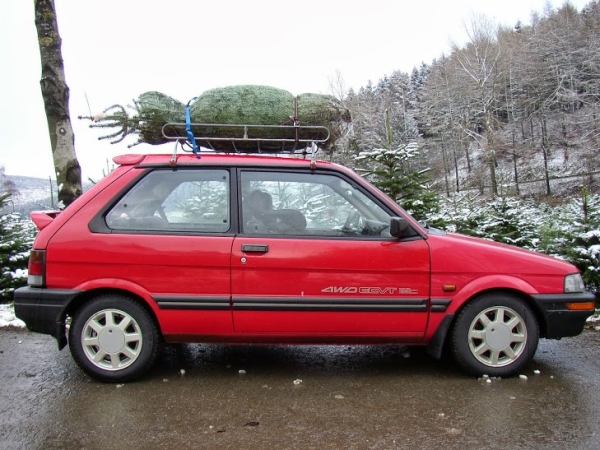

Und wie fährt es sich nun, das kleine Technikwunder ? Um es kurz zu machen : Meine ( großen ) Erwartungen werden nicht enttäuscht ! Insgesamt kann man sagen das der Justy sich schon recht Daf-mäßig fährt. Also im Grunde genommen wie gewohnt. Dank der Magnetpulver-Kupplung, welche knapp über Standgasdrehzahl sanft den Kraftschluss herstellt, gibt’s kein kriechen vor der Ampel. Latscht man bei grün voll drauf gewinnt man mit laut aufheulendem Motor jedes Ampelrennen. Lupft man hingegen frühzeitig das Fahrpedal dankt es einem die Maschine mit niedertourigem dahingleiten. Sehr lässig. So sollte es sein. Genial. Die große Stunde des kleinen Justy aber schlägt wenn alle anderen ins straucheln kommen. 30 cm Neuschnee und der Schieber war noch nicht da ? Pah ! Da drück ich lässig das kleine rote Knöpfchen am Wählhebel und setze den Blinker links ! Wenn Ihr Angst habt, fängt bei mir gerade erst der Spaß an. Auch bei akuter Schneeschüppen-Allergie erweist sich der Justy als treuer Freund welcher einen stets sicher die Einfahrt hinauf bringt.
Neben seinen Winter-Qualitäten überzeugt der Justy aber auch sonst mit vielen tollen praktischen Detail-Lösungen. Ich mag es ja immer sehr wenn man erkennt das sich jemand mit einer Konstruktion wirklich auseinander gesetzt hat. Als Beispiel sei hier nur das Glasdach genannt. Man kann es mit einem Handgriff aufstellen. Mit zwei weiteren Handgriffen hat man es ruck-zuck komplett aus der Luke genommen und entdeckt dabei zwei kleine Windabweiser welche aus dem Dachausschnitt herausklappen und für Wirbel freie Belüftung des Innenraums sorgen. Im Kofferraum findet man sodann zwei kleine Gurte vor mit welchen man das Glasdach exakt fixieren kann. Derart konsequent ist der ganze Wangen gestaltet. Man trifft nie auf windige Lösungen. Alles hat Hand und Fuß. Und so fährt er sich ziemlich zielsicher in unsere Herzen.

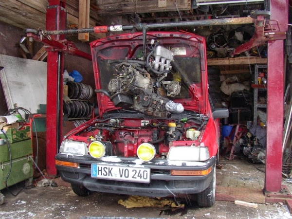

Beim nächsten Defekt hat er dann aber richtig zugeschlagen : Das Variomatic-Getriebe macht zunächst leise, später immer lauter auf sich aufmerksam. Bis eines Tages die Getriebe-Geräusche den Motor übertönen. Irgendwie läuft es zwar bis zum Schluss, da ich aber neben Literatur inzwischen auch Teile angesammelt habe ( wenn man einmal anfängt … ) ziehe ich es vor ein funktionierendes Getriebe zu installieren. In einer ruhigen Minute werde ich das defekte Teil mal zerlegen und schauen was dort los ist.
